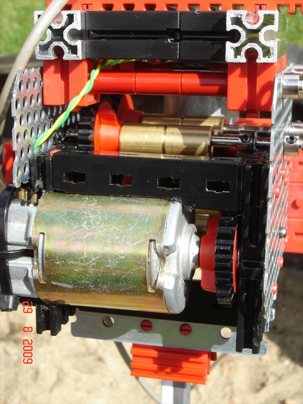

Trilblok met instelbaar variabel excentrisch moment.
Kritische (eigen-) frequentie, ook bij het opstarten en stoppen, kunnen hiermee vermeden worden.
Voordelen:
minder of geen bouwkundige schade + geringere werkafstanden tot belendingen zijn mogelijk
Der “Trick des System” des variablen Moments ist ein Diffential.
Auch mit Fischertechnik: 2x 2st-Kugelgelager an beiden Seiten, sonst funktioniert es nicht !
