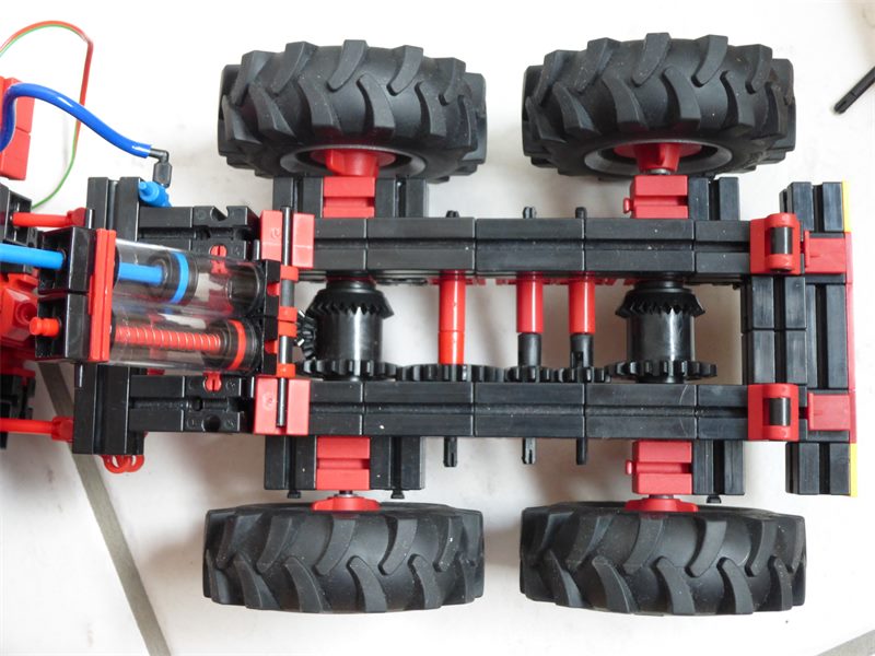

Hier sieht man, wie die Kraft auf die letze Achse übertragen wird. Ich habe das so umständlich gelöst, da ich zu wenig Kegelzahnräder habe.
Marten70 (10.8.2014, 00:58:18)
Eben besser, denn das würde mehr Reibung geben. Wäre eine Kette ein Idee, oder gibt es dann Probleme mit dem Kegelzahnrad? Oder eine Rast-asche met 2 Kegelzahnräder? (dann das Zweite Diff um 180 Grad drehen).
Aber: Sehr gute Misschung aus Funktionalität und Optik! Gratuliere!
