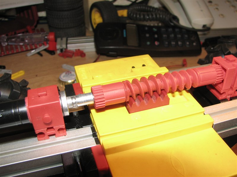

Getriebegangschaltung
Hochgeladen am 8.11.2006, 23:03 von Sannchen90.  14 / 14
Auch hier leider wieder eine Sonderanfertigung. Die Idee mit dem Motor kommt von Schnaggels, das Adapterstück for die Welle hab ich selber gemacht. Funktioniert ganz gut.
hufi (10.11.2006, 23:33:13)
Wo gibts die Motoren (?–> 11mm Durchmesser mit Getriebe) käuflich zu erwerben lg hufi
ludger-ftc (11.11.2006, 11:33:38)
ich habe diese Motoren bei ebay gekauft. Die wurden als “gebraucht” verkauft. Für einen habe ich 13,95 Euro gezahlt. Die wurden als “Maxon-Getriebemotor Miniaturausführung Langsamläufer” bezeichnet.
schnaggels (11.11.2006, 17:00:50)
Maxon Mini - Getriebemotor * Spannung 2,5V ….15V = * 25….100 Upm * Leerlaufstrom 15….120 mA * Länge ( ohne Achse): 56 mm * Motor/Getriebeteil: ø 13 mm * Achse (ø x l) : 3x 6mm
Sucht nach dem Verkäufer “modellwolf” :)
