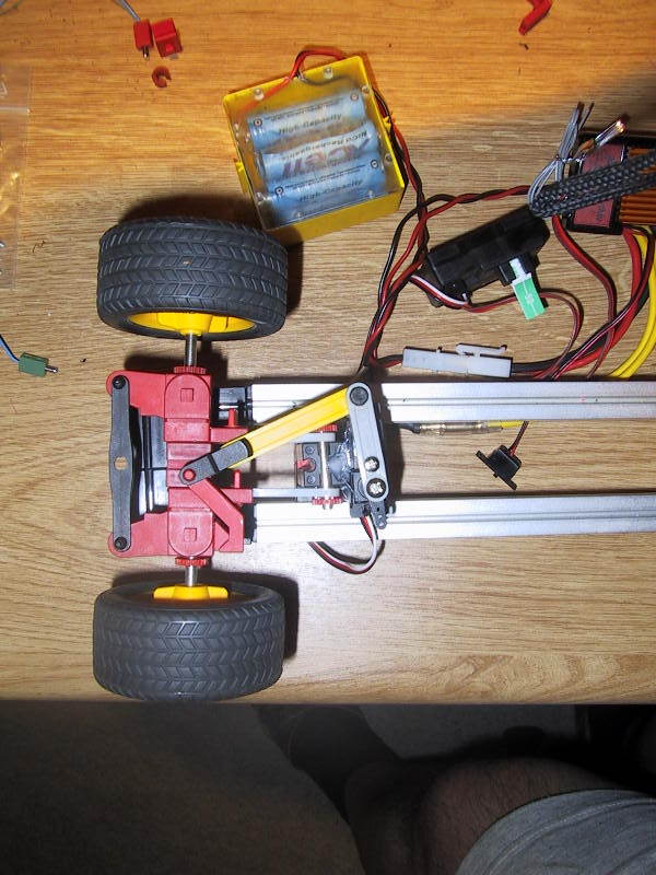

Lenkung
Hochgeladen am 29.6.2003, 21:19 von Sannchen90.  2 / 14
Adaption von einer normalen Futaba Steuerung auf Fischertechnik,danke an Thkias für den Tipp mit den Heisskleber
wahsager (1.7.2003, 19:39:39)
LenkungHallo,
der Lenkausschlag bei dieser Lenkung ist ziemlich groß. Ich würde die Lenkwürfel weiter nach außen bringen, dazu die Spurstange ersetzen und kürzere Achsen an die Lenkwürfel bauen, damit Rad und Lenkwürfel näher aneinander sind. Die Ersatzteile für die Spurstange, zwei Adapter, zwischen die du eine Strebe setzt, findest du zB im Profi Cartech und eigentlich überall.
Gruß Heiko
Sannchen90 (1.7.2003, 21:06:34)
LenkungDa hast du schon recht,aber wenn ich das mache wird mir die Spur zu breit und es passt mit dem Fahrerhaus nicht mehr.Ich könnte aber eine kürzere Strebe auf dem Srvoarm nehmen das müßte auch gehen.Außerdem hab ich doch eine richtige Fernsteuerung,da kann man den Lenkausschlag regulieren.
