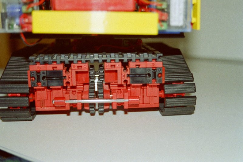

Harald (6.11.2004, 09:24:05)
WinkelgetriebeSache maa…
… wie hast du denn den Antrieb da um die Ecke geleitet? Die Powermots sitzen längs im Fahrzeug und sind stirnseitig am Alu fest (vermute ich). Aber wie kommst du vom Wellenstummel um 90° herum, auf daß dann das Z10 quer zur Fahrtrichtung angetrieben werde?
Gruß, Harald, der sich am Rübenroder immer noch nicht sattgesehen hat
Claus (8.11.2004, 15:54:11)
WinkelgetriebeHallo Harald
Im Prinzip habe ich den Antrieb nach dem FT-Baukasten Power-Bulldozer gebaut - also mit je zwei kleinen Winkelzahnrädern. Der Unterschied ist, das bei den Baukastenmodellen die eine Kette vorne und die andere hinten angetrieben wird. Damit der Bagger vorne besser aussieht, und da ich genug Breite hatte, habe ich beide Antriebe nach hinten gelegt.
