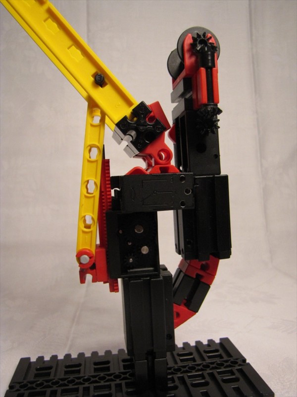

Hier einer von zwei Hilfskränen im abgebauten Zustand. Hierzu habe ich mal eine Frage,da ich in elektrischen Dingen nicht so bewandert bin. Ich möchte den Ausleger mit einem Endabschalter für beide Positionen haben. Taster habe ich dafür vorgesehen…..finde aber ums verrecken die Schaltung nicht raus . Kann mir da wer weiterhelfen?

Mit 4 Tastern (2 Endlage, 2 zum Bedienen) geht das gut. Lad Dir mal von hier oder von der ft-Datenbank die hobby-3-Begleitbücher runter, da ist das beschrieben. Hier kann man so schlecht Zeichnungen als Kommentar reinsetzen ;-)

Markus, die Schaltung findest Du im Hobby 3, Band 2, Seite 53 links!
Sie besteht aus einem Motor, der mit 2 Taster hin- und herbewegt werden kann. In den Endlagen sind 2 Enschalter (Taster) integriert, die die Bewegung begrenzen.
Die Schaltung nutze ich sehr oft! Sie ist - wenn man das Prinzip einmal verstanden hat - wirklich simpel und genial!

Aber lad mal die hobby-3-Anleitung von http://www.ft-datenbank.de/details.php?ArticleVariantId=4feb07bc-d0cb-43a2-90e1-693ed277456b herunter und geht auf Seite 62. Da siehst Du rechts die grundsätzliche Schaltung, wie man einen Motor mit zwei Tastern lins/aus/rechts steuern kann.
Jetzt ergänzt Du diese Schaltung mit zwei weiteren Öffner-Tastern, und zwar je einen in diejenigen Leitungen der eingezeichneten Taster, die beim Schließen verbunden werden. Das sind ja die, die den Motor zum Bewegen bringen - und genau die trennst Du mit den Öffnern, wenn die Endlage errreicht ist. In die andere Richtung ist der Motor dann immer noch einschaltbar.
Wenn Du da nun nicht nur Öffner, sondern Wechsler so einbaust, dass beim Betätigen der Endlagentaster der Motor mit dem + bzw. - Pol verbunden wird, der gerade auf der anderen Seite auch anliegt, hast Du zusätzlich eine Kurzschlussbremse eingebaut: Der Motor steht beim Erreichen der Endlage schlagartig und läuft nicht mehr nach.
