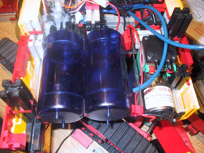

So passen zwei Airtanks rein und die Pumpe hat ein wirklich tolle Leistung. Festgemacht habe ich sie an einer Winkelachse, dazu muß man die an der Pumpe befindlichen Ösen ein wenig weiten, das geht aber Problemlos.

Die Pumpe…wieviel Strom zieht denn das gute Stück? Schafft es das ft-Netzteil (Powerblock) noch, die Pumpe über mehrere Sekunden zu beschicken oder schlägt dann gleich die interne Begrenzung zu?

LeistungAlso ich habe ein Netzteil dran von einer alten Videokamera, das hat 9,6 Volt und 1,6 Ampere. Mittlerweilen ist das ganze wieder zusammen und auch ein Rückschlagventil mit eingebaut. Läuft bis jetzt perfekt…
Die Pumpe zieht bei 0,9 Bar 600 mA wobei sie dann ordentlich drückt. Im Leerlauf zieht sie ca.900mA
