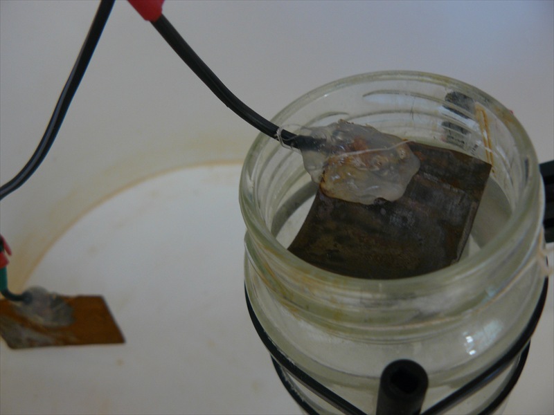

Konstruiert und fotografiert von Fischli.
Hochgeladen am 25.6.2010, 18:21 von fischli.  17 / 17
Durch das Salzwasser und den Strom rosten die Plättchen innerhalb von ca. 15 Minuten.

Mein Physiklehrer meinte, dass wäre ganz harmlos, also landete die “Brühe” im Ausguss. Ich habe es aber auch nur dreimal gemacht. Inzwischen hat sich dass Modell zugunsten eines anderern schon wieder aufgelöst. Dass ganze Glas habe ich nie gefüllt, hätte sonst vielleicht eine größere Detonation gegeben, aber ca 20 mml., die für ein bumm schon reichen, kann man in ca. 1,5 min. erzeugen. Das ganze verbraucht so viel Strom, dass ein parallel geschalteter Motor nur noch halb so schnell läuft. Fischli

Sehr interessante Sache, werde ich auch mal probieren. Kannst du genauere Details geben? Also was legst du als Spannung an, welches Metall haben die Elektroden, wie groß ist das Verhältnis Wasser : Salz … ?

Die Spannung beträgt ungefähr acht volt, ich habe den alten Fischertechniktrafo angeschlossen. Woraus die Elektroden sind weiß ich nicht genau. Ich habe mit der Blechschere eine alte verbogene Weihnachtsplätzchenform zurecht geschnitten. Das ganze war irgendwie beschichtet, ich vermute mal, es war Weißblech. Man kann aber auch andere Metalle nehmen, zb. einen Draht aus Kupfer. Mit dem Salz muss man eben rumprobieren. Habe auch verschiedenes gemacht. Mit zu wenig geht es schlecht, aber wenn man zuviel reintut klappts auch nicht mehr so gut. Vielleicht helfen dir die Informationen ja weiter. Gruß Fischli
PS. Zurzeit bin ich dabei eine richtige Brennstoffzelle zu bauen. Wenn die fertig ist stelle ich davon auch noch bilder rein.
