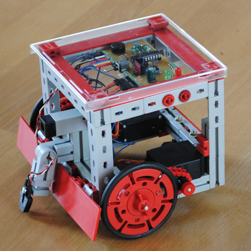

Retro BBC Buggy
Konstruiert und fotografiert von XBach.
Hochgeladen am 13.4.2013, 09:20 von xbach.  8 / 8
Retro Buggy von Economatics 1985 mit IR Steuerung, LiIon-Akkus und Servos statt Schrittmotoren und ohne Alu ;-).

Hallo,
“coole fahrbare Kiste”. Was sind das für Gummis die genau auf die Drehscheiben passen?
Gruß
Lurchi
Fredy (14.4.2013, 15:49:24)
Hallo Lurchi, http://www.ft-datenbank.de/details.php?ArticleVariantId=6c207ca5-9852-47a0-8cf0-78a349d6ef48 aus diesem Kasten: http://www.ft-datenbank.de/details.php?ArticleVariantId=1c0430f6-31d2-42e4-bbdd-3a3f31c24cad Grüße Fredy
xbach (14.4.2013, 18:45:52)
Hallo! .. oder Dichtung für Abflussrohre aus dem Sanitärfachmarkt … Gruß Xbach
Fredy (14.4.2013, 18:53:46)
Hallo, ja natürlich die meisten ft Gummiringen sind ganz normale O-Ringe. Die gibt es überall zu kaufen. Grüße Fredy
H.A.R.R.Y. (20.11.2013, 07:33:22)
Die Originalringe (54x3) sind das nicht, das sind eindeutig Dichtungen aus dem Sanitärbereich - die habe ich mir genau für diesen Zweck auch schon lange eingekauft.
Diese modernisierte Buggy-Variante gefällt mir richtig gut. Und dann noch der Deckel - wofür halbe CD-Hüllen doch gut sind.
Welcher µC arbeitet da “unter der Haube”?
Und was sehe ich da noch? Eine sehr interessante Art die Platine aufzuhängen, so mit S-Riegel in den Winkelträgern…
