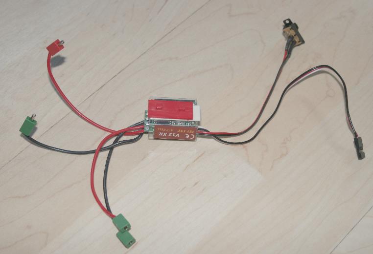

Fahrregler auf Bauplatte 30x15 mit ft-Steckern
Konstruiert und fotografiert von Svabenicky Alfred.
Hochgeladen am 20.3.2007, 16:49 von alfred.s.  6 / 20
schnaggels (24.3.2007, 21:37:14)
Was hat der so für Daten, sprich Hersteller, max. Motorstrom und Kostenpunkt?
Danke!
alfred.s (29.3.2007, 08:35:31)
Conrad 231638 MODELCRAFT Fahrtregler Speed Attack 380, 4.8-8.4V/20A (fuer ft also gerade ausreichend ;-) ) mit BEC und Bremsfunktion.
schnaggels (30.4.2009, 12:12:30)
Habe noch einen anderen gefunden: CARBON-SERIES FAHRTREGLER MICROCAR (Conrad # 207369) Ist mit 15€ statt 20€ etwas günstiger, braucht aber 7V Minimum. Taktfrequenz ist mit 1kHz auch geringer als die 2-4kHz bei dem anderen. Ich erinnere mich gelesen zu haben das ft Motoren mit geringen PWM Frequenzen besser klar kommen, ob das hier was ausmacht wäre mal parallel zu prüfen :)
schnaggels (30.4.2009, 14:18:01)
Alternativ gäbe es noch den THOR4 von www.cti-aichtal.de für ebenfalls 20€:
Micro Vorwärts-Rückwärtsregler für 5-10 Zellen und 4 Ampere Dauerleistung Low-Drop Spannungsregler. Der Regler ist besonders geeignet für kleine Langsamläufer in Mini und Micro Modellen. Breite: 15mm, Tiefe: 12mm, Höhe: 4mm Gewicht mit Kabeln: 6 Gramm Dauerstrom: 4 Ampere, kurzztg: 12 Ampere BEC: 1000 mA (bis 8 Zellen) RDSon: 0,09 Ohm Servokabel/Stecker: Graupner/JR
