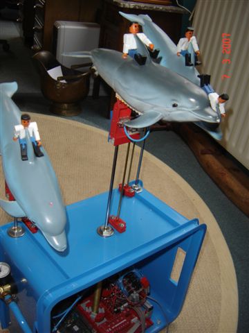

Pneumatik Dolfijnen, wave, dolfijn 1 oder 2 leidend
Hochgeladen am 7.3.2007, 14:18 von peterholland.  4 / 5
Pneumatik Dolfijnen, wave, dolfijn 1 oder 2 leidend.
Das Robo-pro-programme gibt es beim Downloads.

Claus (7.3.2007, 19:57:08)
Hallo Peter,
das sieht ja witzig aus. Bescheib noch bitte mal welche Funktionen es gibt.
Viele Grüße
Claus
peterholland (7.3.2007, 22:56:05)
Hallo Claus,
Jede Dolfijn kann ich nicht nur im End-position, sondern auch in die Mitte (oder 2/3) der Zylinder-länge positionieren.
Weil meine Magnetventilen 3 Anschlusse haben, statt nur 2 wie beim öriginal FT-Magnetventilen, gibt es mehrere möglichkeiten. Positionierung der Zylinder ist dann leichter.
Gleich wie beim Fussball-Stadion kann ich die Dolfijnen z.b. einen “wave” machen lassen. Das Robo-pro-programme gibt es beim Downloads.
Also bewegen die Dolfijnen nach oben (+ unten, und auch nach vorne (+ hinten.
