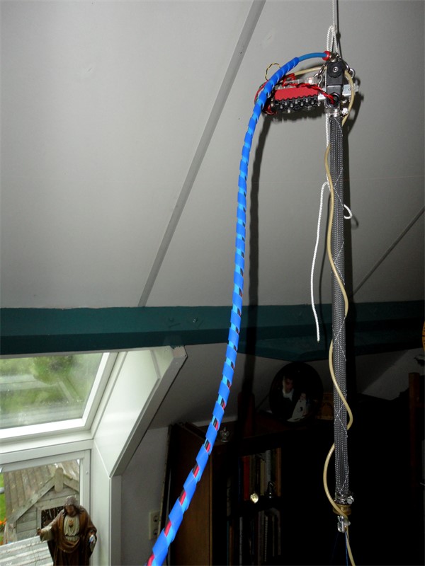

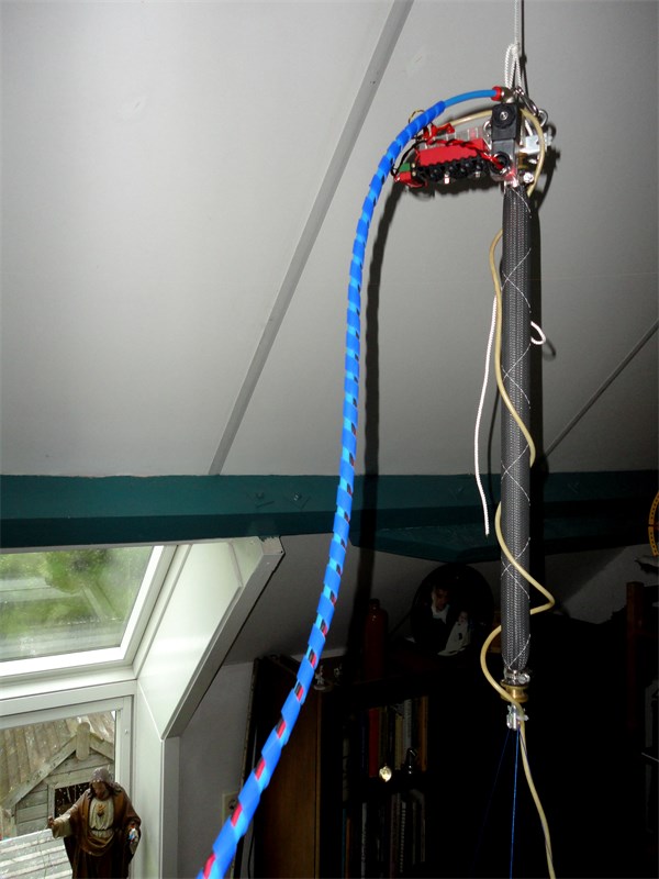

Fischertechnik-Qualle + pneumatik Muskel an der Decke
Hochgeladen am 24.8.2013, 22:22 von peterholland.  19 / 24
Der Fluidic Muscle oben der Fischertechnik Qualle an der Decke hebt die ca. 6 kg Qualle beim sliessen der 8 Tentakel. Auch fùr dieser nutze ich 3,8mm Reedsensor. Die Monoflop-Funktion der E-Tech-Module sorgt für genau 2 sekunden 2 Bar in der Fluidic Muscle.
