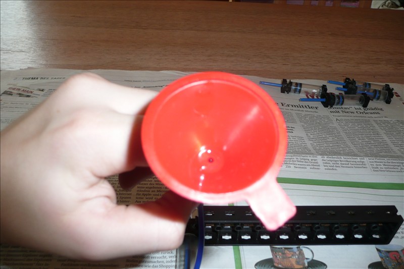

Trichter
Konstruiert und fotografiert von Johannes.
Hochgeladen am 12.9.2008, 22:45 von Johannes.  5 / 7
Zuerst muss man den Schlauch auf den Zylinder stecken und mit einer Pipette ein bisschen Paraffinum Perliquidum hereinfüllen.
sulu007 (14.9.2008, 16:18:32)
Hallo Johannes, was ist ein Bisschen? Hast du da ml Angaben? Hast du mit verschiedenen Mengen experimentiert?
Grüße Reiner
Johannes (14.9.2008, 17:21:22)
Hallo sulu007,
zuviel ist schlecht da gehen sie zwar leichtgängiger aber immer noch nicht leichtgängig genug. Also nur ein bisschen ds heißt ca.1ml
geforce1994 (9.12.2008, 21:35:20)
wenn man in die zylinder flüssigkeiten einzieht kein wunda
geforce1994 (22.12.2008, 21:25:21)
man darf die zylinder nich innen ölen man darf die nur dort ölen wo die kolbenstange rein und raus fährt , weil wenn sie von innen ölt werden die undicht also die dichtung hält nich mer dicht
geforce1994 (29.12.2008, 23:17:06)
hey sry hast doch recht , steht auch im robo pneu vac kasten drinn …wenn der kolben dichtung noch nich umgeklappt ist sollte man den zxlinder mit säurefreiem öl reinigen….
