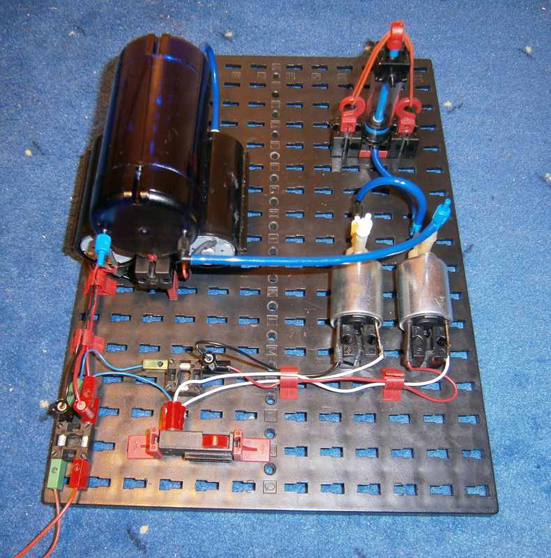

Um einen Zylinder ohne Feder ein- und auszufahren, braucht man zwei ft-Ventile oder vier von diesen.
Wenn der Zylinder nach unten geht, kann die Luft nicht durch das rechte Ventil entweichen, da dieses geschlossen ist. Deshalb braucht man noch ein zweites, das immer den anderen Zustand annimmt (also links auf, wenn rechts zu).
Kurzes Video: http://www.youtube.com/watch?v=NPYvVA3zlxU

woher hast du die magnetventile?
Jori (11.7.2016, 17:33:14)
Hallo,
Ich habe die selben, die bekommt man z.B. bei Pollin: http://www.pollin.de/shop/dt/MzQ5OTA2OTk-/Bauelemente_Bauteile/Mechanische_Bauelemente/Sonstige_E_Geraete/Druckluft_Magnetventil_SH_V0829BC.html
Die hier gehen auch, sehen mMn etwas schicker aus, sind aber ansonsten genau gleich: http://www.pollin.de/shop/dt/MjI5OTA2OTk-/Bauelemente_Bauteile/Mechanische_Bauelemente/Sonstige_E_Geraete/Druckluft_Magnetventil_CEME_5000EN1_5P.html
