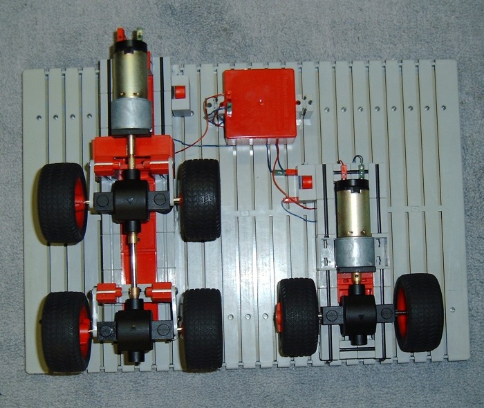

Powermotor an 31500
Konstruiert und fotografiert von Andreas Tacke (TST).
Hochgeladen am 4.3.2005, 14:32 von TST.  1 / 6
Dieverse Adapter um die alten Differentiale 31500 mit dem aktuellen Powermotor anzutreiben
Severin (23.1.2009, 15:11:30)
Was sind des das für PMs?
TST (24.1.2009, 18:53:32)
Hallo Severin
Das sind DC Getriebemotoren 6V Fa. IGARASHI Model No. 33G N2742-073-G-3 Voltage DC 6V Untersetzung 1:312
Die Kappen für die Stecker habe ich mir selber gemacht.
