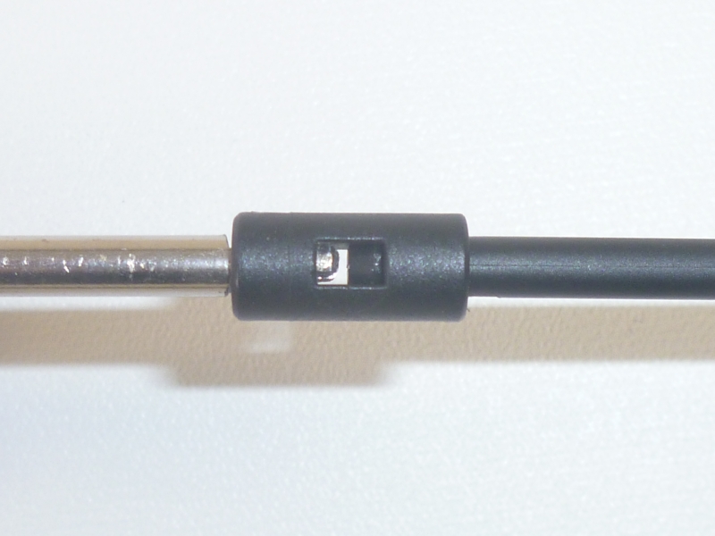

Konstruiert
und fotografiert
von
Richard.
Hochgeladen am 10.2.2014, 17:13 von NBGer.
2 / 2
Man kann damit auf das Ende der Metallachse alles aufstecken, was es im normalen Rastprogramm gibt.
Das erweitert die Möglichkeiten doch um einiges:
Die Teile für die Rastachsen brauchen weniger Platz als das Zubehör für Metallachsen.
Die Zubehörteile für Rastachsen sind eigentlich recht stabil, bei höheren Kräften geben meistens die Achsen nach. In solchen Fällen kann man mit einer Metallachse das Problem lösen
Die Metallachsen haben eine niedrigere Reibung als die Kunststoffachsen
