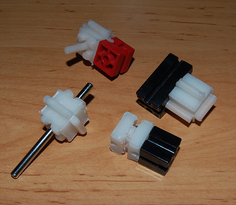

Erste Versuche
Konstruiert und fotografiert von Frederik Vormann (Fredy).
Hochgeladen am 11.7.2011, 13:21 von Fredy.  7 / 11

tobs9578 (11.7.2011, 17:29:23)
Hallo Fredy!
  1. schön gemacht.
  2. Für was brauchst du die kleinen Steinchen?
thomas004 (12.7.2011, 08:05:03)
Klasse!
Lässt sich der fest gewordene Kunststoff nach dem Erkalten sauber von den FT-Teilen trennen, oder hinterlässt er Spuren oder klebt fest?
Das wäre doch eine tolle Geschäftsidee für einen Hobbywelt-Nachfolger! Ein kleiner Kasten mit (farbigem) Polymorph-Kunststoff, einigen Grundformen und Werkzeug, mit denen sich jeder FT-Freund bei Bedarf seine eigenen Teile selbst formen kann. Das ganze natürlich wiederverwendbar. Die Experimente hier zeigen doch, dass sich mit normalen FT-Bausteinen als Formen erstaunliche Ergebnisse erzielen lassen.
Gruß, Thomas
Fredy (12.7.2011, 09:33:08)
Hi, der Kunststoff lässt sich mit ein wenig Kraft wieder lösen, wenn die Bausteine vorher mit etwas Fett (Margarine o.ä) bestrichen werden lösen sie sich wie von selbst.
Gruß Fredy
