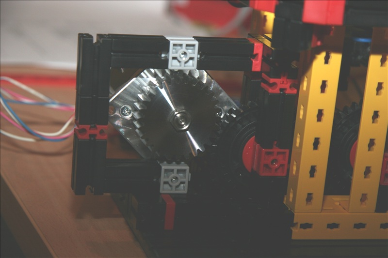

Konstruiert und fotografiert von Christian Korn.
Hochgeladen am 5.12.2008, 20:19 von flyingcat.  3 / 5
Dieser Motor, wie die meisten Schrittmotoren, hat eine 6,35 mm-Welle. Darauf habe ich mit einem Spannsatz (innen 6,35, außen 10 mm) ein Modul 1,5-Zahnrad (27 Zähne, Stahl, Breite 15 mm) befestigt (Spannsatz und Zahnrad erhältlich bei Mädler). Der Motor liefert maximal knapp 70 Ncm, das Zahnrad ist bis etwa 180 Ncm einsetzbar - das ist echte Industrietechnik, das Ding liegt mit seinem stolzen Gewicht satt in der Hand.
hman13 (26.9.2009, 18:55:56)
Welches zahnrad verwendest du da? ich dachte die die es bei Conrad gibt, passen nicht zu denen von Ft.
Peter
hman13 (26.9.2009, 18:59:49)
EDIT: Also ginge das auch: Klicken
peter
