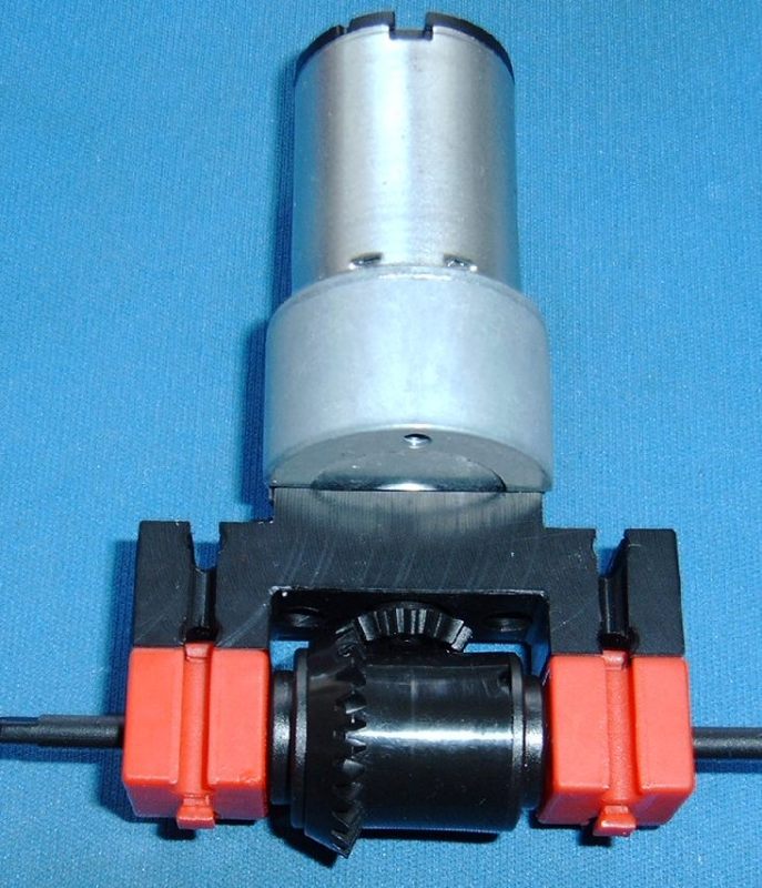

Powermotorhalter Differential
Konstruiert und fotografiert von Andreas Tacke (TST).
Hochgeladen am 2.2.2008, 10:03 von TST.  2 / 10
Ich habe hier mal eine stabile Halterung für den Powermotor am Differential entwickelt. Kompakt und sehr stabil. Er wird mit 2 Schrauben am Motor befestigt.

Ich muss an dieser Stelle auch mal Andreas loben! Inzwischen habe ich einige Teile von ihm bekommen, und muss sagen, dass nur damit der Powermotor wirklich gut nutzbar ist. Da der neue Motor (mit der 4 mm Rastwelle) für mein Empfinden zu schnell und zu schwach ist, stellen die älteren Powermotoren mit den verschiedenen Getriebeübersetzungen in Kombination mit Andreas’ Spezialteilen die beste Lösung für kraftvolle ft-Antriebe dar.

Verbesserungsvorschlag: Die Nut zwischen schwarzem Teil und rotem Baustein 15 wäre QUER, also ACHSPARALLEL, viel besser! So wie hier dargestellt kann der Motor locker die Bausteien 15 lösen und vom schwarzen Teil schieben, wenn es (im Gelände) mal etwas steiler wird und viel Kraft benötigt wird. Hier wäre immer noch eine Schutzmaßnahme (Bauplatte oder Welle) erforderlich, die das Lösen der roten Bausteine verhindert. Da kann man gleich die wackelige Standard-FT-Anbindung nehmen… Ist die Nut aber QUER, hält es gleich von Anfang an top!

@TST: Nein, lasse es bitte so. Endlich eine Version, die KEIN Spiel für das Ritzel zum Differential hat.

Hallo
Der erste Halter hatte die Nut quer. Diese Variante hat den Vorteil das sich der Motor mit Halter auch nachträglich montieren läst. Bei Überlast kann er sich auch nach oben oder unten verschieben. Um dies zu vermeinden kann einfach ein 30er Verbinder eingetzt werden.
