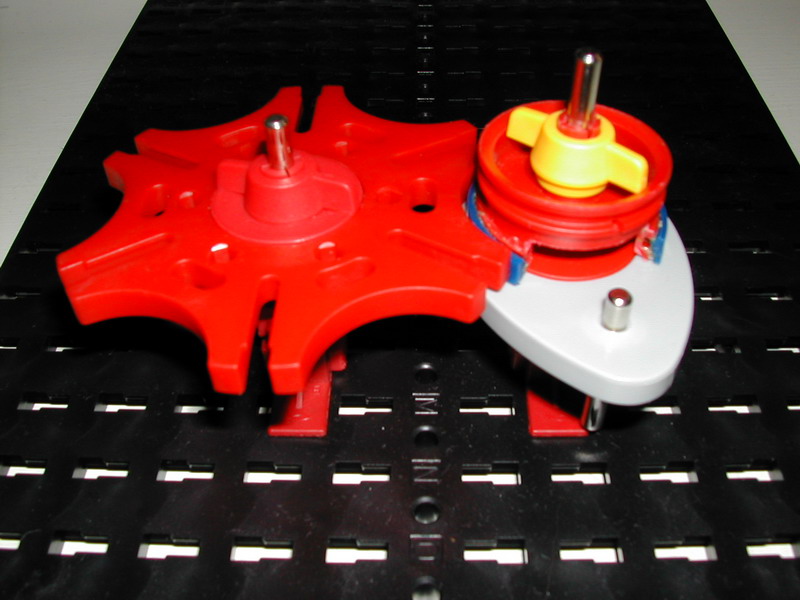

Maltezer Schaltrad lösung Antrieb 1
Hochgeladen am 7.5.2006, 16:20 von Arjen Neijsen (jmn).  8 / 14
Ich habe eine Lösung fur denn Antrieb von Maltezer Schaltrad gefunden. Ganz einfach. Nehme ein Felge (32883) und schneide ein Teil weg. Dann noch eine Plastik band rund kleben (1mm dick) und fertig ist es. Auch ist es ein billige Lösung.

Hallo Andreas (TST)
Das wäre doch ein Möglichkeit. Nur einen Aufsatz für die Nockenscheibe entwickeln. Die gibt es ja auch in schwarz und das wäre dann wieder “good looking”
Gruß Micha
