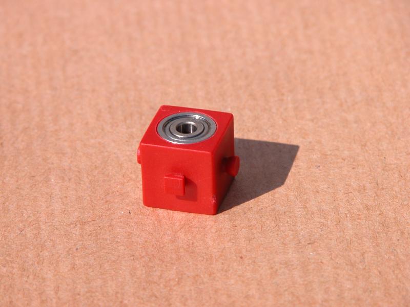

Die Kugellager die ich hier eingebaut habe, habe ich bei Oppermann gekauft.
Zwei Stück kosteten zu diesem Zeitpunkt 69 Cent.
Sie passen ohne Änderungen am Baustein vorzunehmen in diesen rein. Einfach reindrücken - hält super.

Hallo Ludger
Super Idee. Gibt es eine genaue Bezeichnung der Lager und Abmessungen? Und wer ist Oppermann?
Claus
ludger-ftc (4.7.2006, 15:14:45)
Die Kugellager heissen dort: Kugellager für den Modellbau usw. aussen 12 mm, innen 4 mm und breite 4 mm Typ KLM 12

Ein kleiner Hinweis noch:
Nicht alle FT-Metallachsen passen! Da gibt es offenbar ein paar Toleranzen im 10’tel Milimeter Bereich :( Manchmal passt auch nur eine Seite durch und bleibt die Achse 1cm vor dem anderen Ende stecken…
Aber sonst einfach nur Klasse :)
Gruß, Thomas
ThanksForTheFish (19.9.2006, 15:57:06)
Diese Erfahrung habe ich auch gemacht. Die Kunststoffachsen passen aber alle. Nochmal deutlich: Die unerfreulichen Toleranzen liegen auf der ft-Seite, die Kugellager sind alle gleich.
Gruß, Ralf
hufi (20.9.2006, 21:58:29)
Wenn du beim Baumarkt 4mm Messing Stangenware kaufst, und zu den gewünschten Achsenlängen verarbeitest, passen die perfekt in die 4mm Lager. lg hufi

Masked2 (20.3.2007, 16:52:13)
Hallo, ich habe mir 30 von diesen Kugellagern bestellt, weil ich sie eigentlich ganz praktisch finde. Jetzt hab ich nur das Problem das die in den 37925 überhaupt nicht reinpassen…die sind etwa 1,5 Millimeter größer als die Öffnung. Denk ich irgendwie falsch oder hab ich andere Kugellager bekommen??? Martin

kein Sorge,
Wenn du den TYP KLM 12 bekommen hast, ist alles OK. Ich habe gerade mal nachgemessen: Die Kugellager haben einen Durchmesser von 11,99 mm, die Schneckenmutter hat einen Innendurchmesser von ca. 11,7mm.
ABER 1,5 mm ist schon arg.
Beim Einbau darauf achten das die gefasten Seiten zueinander eingebaut werden.
Ich habe das mit der Montage so gemacht:
Schneckenmutter in die Mitte und zu jeder Seite ein Kugellager. Dann das Ganze in einen Schraubstock eingeklemmt. Wenn die Kugellager halten, eine Probe mit einer Metallstange machen und prüfen ob sie auch zentriert sind. Dann den Rest einklemmen.
remadus (9.5.2007, 13:00:25)
Ich habe mir jetzt auch eine ganze Reihe dieser Lagerböcke zurechtgemacht. Allerdings vergrößere ich mit einem passenden Schleifkörper die Bohrung der Schneckenmutter, so daß die Kugellager nicht so arg fest klemmen. Womöglich reißt sonst irgendwann die Schneckenmutter.
Ich setze auch nur ein Kugellager ein, weil ich die Wellen ja mit zwei dieser Lagerböcke ausrüste. Vier Kugellager auf einer Welle tut ja nicht not.

Hallo, Jetzt bin ich auch stolzer Besitzer dieser Teile. Beim Durchprobieren bin ich schon etwas erschrocken: nur ca. 1/3 der ft-Metallachsen aus meiner Stichprobe (Achsen 110 und 80) lässt sich ins Lager einführen !? Da lohnt es sich ja, die “guten” Achsen zu markieren und in eigenen Magazinschachteln zu lagern.
Gruß, Harald
