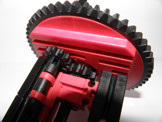

Konstruiert und fotografiert von Ruurd.
Hochgeladen am 28.3.2012, 19:29 von chef8.  2 / 9
De ene as gaat gewoon rechtdoor de andere zit er met twee losse tandwielen op (free wheeled)
laserman (29.3.2012, 16:02:34)
Halli Hallo, ich kann mir leider nicht vorstellen, wie die Drehbewegung entsteht. Könntest Du das bitte noch mal etwas genauer beschreiben? Oder sogar ein youtube Video machen? Danke und Gruß, Andreas.
Hi, I can’t imagine how it could rotate. Could you please describe it in detail? Or you can make a youtube video. Thanks and best regards, Andreas.
chef8 (29.3.2012, 17:39:24)
Hallo Andreas
The only thing i am showing is the possibility of two drive-shaft through the center of the turntable.
There is no rotating mechanism you have to create it in your own way.
Hope this explains everything.
Vr gr Ruurd
Harald (29.3.2012, 19:06:43)
Hallo Andreas, das ist ein obergeniales Getriebe, bei dem zwei unabhängige Antriebe durch den Drehkranz hindurch geführt werden. Den Drehkranz selber kann man außerdem noch antreiben (ganz wie gehabt, und ist hier nicht mit dabei).
Da ist ganz innen die schwarze Rastachse, die ganz unspektakulär vom zentralen unteren Z10 durch alles andere hindurch nach oben führt.
Der Knackpunkt ist aber dann eine Art Hohlwelle, die frei auf der Rastachse dreht und ebenfalls einen Antrieb von unten nach oben (oder umgekehrt) darstellt. Die Hohlwelle ist mit den beiden Z15 und der Klemmkupplung ausgeführt. Die Z15 laufen sowieso frei (da ist kein Klemmring drauf), und bei der Achskupplung wurde geschnipp-, ääh, … ein kleines bisschen nachgeholfen.
