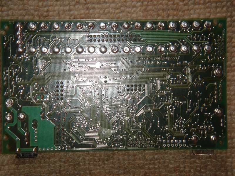

Robo IF von unten
Konstruiert und fotografiert von Martin Giger (Ma-gi-er).
Hochgeladen am 29.4.2007, 19:59 von Ma-gi-er.  9 / 21
Ich find es ist einfach so schön sauber verlötet…
Severin (11.7.2008, 12:29:55)
Das wird ja auch von einer Maschine gemacht ;-) Mal so allgemein: Werden die Plattinen Belichtet? Oder läuft das in der Massenproduktion anderst?
Ma-gi-er (30.7.2008, 12:29:53)
nein, ich glaube dort erst recht, stell dir vor, jede Bahn würde draufgepresst werden, da währe die Fehleranfälligkeit sehr gross (habe ich gelesen).
HLGR (16.10.2008, 17:23:30)
Das Layout sieht auch vernünftig aus. Könnte von mir sein :-))). Allerdings hätte ich die Durchkontaktierungen mit Lötstoplack abgedeckt, um potentielle Kurzschlüsse beim Wellen- oder Selektivlöten auszuschließen.
