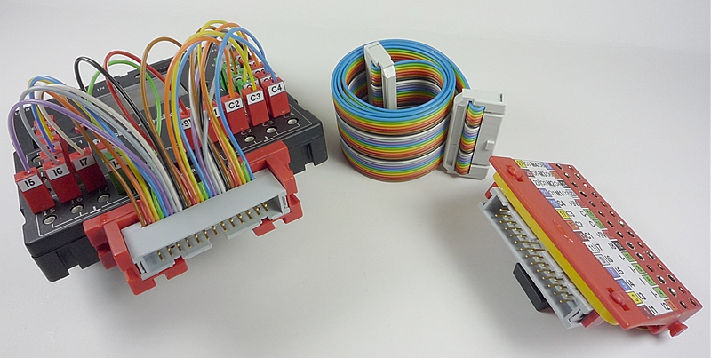

01 Schnellwechsel mit Kabel
Konstruiert und fotografiert von Ingo Herschel (Udo2).
Hochgeladen am 26.2.2010, 21:03 von Udo2.  1 / 10
Meine vorläufige Variante für den Zeitraum der Garantie: ROBO TX Controller und 28pol. Buchsenplatte mit 26pol. Stiftleisten. Der Anschluss erfolgt über das 26pol. Flachkabel mit zwei 26pol. Steckern und ermöglicht einen schnellen Wechsel des ROBO TX Controllers bei mehren Modellen mit 28pol. Buchsenplatte ohne die sonst herumhängenden Flachkabelenden. Als Stiftleiste wurde hier verwendet 2x CONRAD 743542 “Stiftleiste-Wanne 26pol. Flachband”. Eine weitere Variante zum direkten Aufstecken des ROBO TX Controllers an eine 28pol. Buchsenplatte am Modell habe ich angedacht. Eine Kurzanleitung zum Bau mit den Etikettenvorlagen für evtl. Interessenten zum Nachbau 1:1 kann aus Bild 07 heruntergeladen werden. Im Fanclubforum ist das Thema “ROBO TX Controller - Schnellwechsel” zur Diskussion eröffnet unter http://www.fischertechnik.de/de/fanclub/forum/default.aspx?g=posts&m=44022

Hallo Udo,
Sehr schöne kompakte Schnellwechsel mit Bedienungsanleitung !…..Kompliment…
Für eine bessere -Masse und +9V nutze ich aber alle Leitungen, damit es eine stabilere Ansteuerung gibt. Schau mal unter: http://www.ftcommunity.de/details.php?image_id=26305
Grüss,
Peter, Poederoyen NL
Udo2 (27.2.2010, 13:25:49)
Hallo Peter, bitte kein Lob mehr, mit tut der Rücken von meinen ehrfürchtigen Verbeugungen schon weh :o) Jetzt habe ich allerdings ein Problem dich zu verstehen. Zum ROBO TX Controller kommen bei dir soweit auf dem Foto zu erkennen nur zwei Masseleitungen und eine +9V an? … Gruss, ingo

Hallo Ingo,
Zum ROBO TX Controller kommen bei mir an :
3x -Masseleitungen (rot in einer grüner FT-Flachstecker, und weiss + schwarz in nur einer grüner Conrad Stecker)
und 2x +9V Leitungen (violett und grau in nur einer roter Conrad-Stecker)
Grüss,
Udo2 (27.2.2010, 14:02:37)
Hallo Peter, mit deiner Hilfe ahne ich jetzt aus Sichtgründen das gleiche Ergebnis! :o) Du sprachst aber von der Nutzung aller Leitungen und bei der Masse wären es dann 12 hi,hi. Gruss, Ingo
peterholland (27.2.2010, 14:13:11)
Hallo Ingo,
Die Flachbandkabel-Leitung sind ja sehr dunn. Ich denke dass ich beim hohere Belastungen eher Spannungverluste gibt. Die beeinflussen die Analoge Eingänge usw. usw. eher unerwunschte Störungen.
Grüss,
Udo2 (27.2.2010, 14:55:01)
Hallo Peter, diese Gedanken sind mir natürlich hierbei auch durch den Kopf gegangen. Für die “zweite Baustufe” Verlegung nach innen in den ROBO TX Controller hatte ich mir sowieso vorgenommen davor “zunftgemäss” eine Leistungsmessung der Kabeladern durchzuführen, falls je eine für +9V und Masse sich als kritisch erweisen. Das möchte ich aber dann auch mit der angedachten Anschaffung eines neuen Oszi verbinden, damit ich z.B. das Frequenzverhalten der “frequenzmodulierten Motorströme”? mit abchecken kann. Werde aber mal vorsorglich hier an den entsprechenden Stellen einen Hinweis dazu einfügen.
Gruss, Ingo

Hallo Ingo,
Deine Buschenplatte-Belegung http://www.ftcommunity.de/details.php?image_id=26554 ist sehr logisch. Ich uberwiege auch solch eine Schnellwechsel zu machen.
Leider ist dieser dann nicht “Compatable” mit die FT-Adapterplatine 75175 : http://www.ftcommunity.de/details.php?image_id=26306 und http://www.ftcommunity.de/details.php?image_id=26305
Grüss,
Udo2 (27.2.2010, 18:32:16)
Hallo Peter, die Kompatibilität zwischen meiner 28pol. Buchsenleiste und deiner Adapterplatine für den ROBO TX Controller herzustellen dürfte doch für uns nicht schwer sein. Es ist halt hier so, dass keine herstellerseitige Stiftleiste am TX den Standard vorgibt. Ich jedenfalls habe mich bemüht rot + und grün - des Flachkabels generell aus allen Signalleitungen herauszuhalten, was leider nicht - siehe 28pol. Buchsenleiste zum ROBO Interface - allgemein der Fall ist oder sein sollte. Leider ist dein obiger erster Link schlecht lesbar bei deiner Zuordnung der Farben. Wenn du das mal “offenlegen” könntest? Unabhängig davon muss dann mindestens eine Seite “Opfer” bringen, wenn das kompatibel werden soll. Was ja allerdings der einzige Sinn wäre! Als Basis dazu sollte generell gelten rot für plus, grün für minus, Kabelanfang braun 1 -ende blau 26. Für einen bequemen “Farbenzirkus” zwischen Plus, Minus und Signalleitungen wäre ich allerdings schlecht zu gewinnen. Bei mir beginnt mit braun 1 die Signalleitung von I1 links unten, es folgen nach I8 dann C1 bis C4 und letztendlich O1 bis O8 endend mit blau 26. Alle roten und grünen Kabel bleiben reserviert nur für Plus und Minus. Da uns hier nichts bis auf die Adapterplatine herstellerseitig in einen Rahmen zwingt, sollten wir die Chance zu etwas System mutig nutzen. Die Adapterplatine und dass ROBO Interface mit ihren Stiftleisten haben ja auch eine andere Zusammenstellung der Anschlüsse gegenüber dem ROBO TX Controller, was möglicherweise mit den Kabelfarben sich nicht kompatibel machen lässt. Eine evtl. Abstimmung dann mit Ralf Knobloch wäre prognostisch für beide Seiten auch kein Fehler.

Hallo Ingo,
Danke für deine Hinweise….es gibt immer mehr Logik.
Die Robo-Interface-Pinbelegung der heutige FT-Adapterplatine 75175 kann man nicht ändern. Wichtig ist pin 1 nicht an zu schliessen ! (= Forum-reaktion Ralf Knobloch 10 Febr. 2010, 14.23u) Beim TX sind alle (Taster-) Eingänge mit -Masse verbunden; beim Robo-Interface mit +9V. http://www.fischertechnik.de/de/fanclub/forum/default.aspx?g=posts&t=4876&p=1
Die 28pol. Buchsenplatte mit 26pol. Conrad-Stiftleisten kann ich aber mit dem Schraubenzieher anschliessen wie erwunscht. So kann ich tatsächlich die Kompatibilität zwischen (deiner) 28pol. Buchsenleiste und meiner Adapterplatine für den ROBO TX Controller herstellen.

Udo2 (27.2.2010, 21:18:48)
Hallo Peter, das ist mir inzwischen auch klar geworden, leider. Schön wäre es allerdings, wenn du dann über deine Belegung der 28pol. Buchsenplatte hier berichten würdest. Dann hätten wir eine Art “Bastlerkompatibilität”. Eine Adapterplatine für den ROBO TX Controller wird wohl wegen der “Erkenntnisse” - warum habe ich wohl das Thmema im Forum eröffnet? :o) - dann etwas länger dauern. Die Belegung “deiner” Adapterplatine wäre schon interessant. Diesen “Rest” könnten dann alle Interessenten auch noch selbst machen. Die Fa. Knobloch könnte sich dann dafür zu einem Aufsteckadapter für die Flachsteckerbuchsen auf dem TX engagieren. Das dürfte auch wesentlich mehr Interessenten finden und damit Eingriffe in den TX erübrigen. Das operative Geschäft mit dem “Zubehör” zur 28pol. Buchsenplatte und zur Eigenmodifizierung der aktuellen Adapterplatine bringt der Fa. sicher mehr als mit wenigen TX-Adapterplatinen. Gruss Ingo

Hallo Ingo,
Pinbelegung Adapterplatine-75151 zum Robo-TX-Controller :
Die Robo-Interface-Pinbelegung der heutige FT-Adapterplatine 75175 kann man nicht ändern ! ( Basis = Pinbelegung wie auch im Bedienungsanleitung Robo-Interface )
1 = braun = nicht verwendet weil beim TX alle (Taster-) Eingänge mit -Masse verbunden sind und beim Robo-Interface mit +9V !!!……
2 = rot = -Masse für analog Anschlusse ( jetzt für C1 bis C4 )
3 = oranje = C3
4 = gelb = C4
5 = grun = C1
6 = blau = C2
7 = violett = +9V ( 7+8 gemeinsam in ein Stecker )
8 = grau = +9V ( 7+8 gemeinsam in ein Stecker )
9 = weiss = -Masse als Gegenpol für Leitungsausgänge O1..8 ( 9+10 gemeinsam in ein Stecker )
10 = schwarz = -Masse als Gegenpol für Leitungsausgänge O1..8 ( 9+10 gemeinsam in ein Stecker )
11 = braun = I1 12 = rot = I2 13 = oranje = I3 14 = gelb = I4 15 = grun = I5 16 = blau = I6 17 = violet = I7 18 = grau = I8 19 = weiss = O1 20 = schwarz = O2 21 = braun = O3 22 = rot = O4 23 = oranje = O5 24 = gelb = O6 25 = grun = O7 26 = blau = O8
