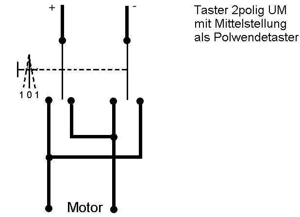

Schaltplan(für jeweils 1 Taster)
Hochgeladen am 19.2.2005, 16:11 von chevyfahrer.  11 / 14
Das Verdrahtungsschema.Die äußeren Pins am Schalter müssen überkreuz verdrahtet werden um die Polwendefunktion zu erreichen.Dadurch daß ich die Spannungsversorgung beider Taster zusammengelegt habe brauche ich insgesamt nur 6 Buchsen:die mittleren zur Spannungsversorgung,die äußeren jeweils als Motorausgang .
