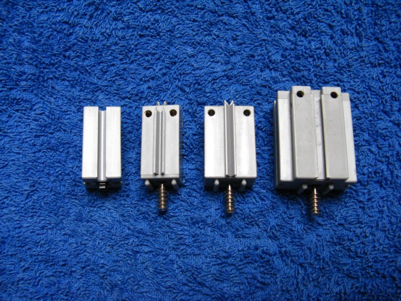

Verschiedene Kleinmotoren im Größenvergleich
Konstruiert und fotografiert von Burkhard Eins.
Hochgeladen am 1.2.2008, 19:25 von Burkhard Eins.  48 / 76
Verschiedene Kleinmotoren im Größenvergleich zum Baustein 30 (von links nach rechts)
1.) 31062.1 Minimotor (6 V) in Bausteingröße, Maß 30 x 15 x 15 (enthalten in mini-mot 1, 32091.1 von 1969)
2.) 31062.2 Standard-Minimotor (6 V), Maß 30 x 20 x 15 (u.a. enthalten in 32091.2, 30192, 30190, 30186)
3.) 32240 S-Motor grau (6-9 V), Maß 37,5 x 30 x 22,5 (enthalten in ‘Trainigsroboter’ Art.-Nr. 30572)

Also die beiden rechts hab ich auch. Aber wann gab es denn den rechten?
Stefan Falk (2.2.2008, 10:53:20)
Wie Burkhard Eins schon geschrieben hatte: Der kam 1969 im moni-mot 1 heraus. In den 1970ern (wann genau kann man in einem Clubheft finden) kam dann der mini-mot 2 heraus mit dem hier mittig liegenden Motor und - das war die Neuheit - dem Hubgetriebe. Wann der S-Motor rauskam weiß ich gar nicht - das muss in der Zeit gewesen sein, in der ich ft nicht mitverfolgt hatte.
Gruß, Stefan
Triceratops (2.2.2008, 21:02:46)
Hallo
Der S-Motor kam Anfang der 80er auf den Markt und wurde erstmals in Verbindung mit dem Trainingsroboter ausgeliefert.
Gruß, Thomas
Eins (8.2.2008, 18:58:24)
Hallo,
in welchem Kasten der graue S-Motor (im Bild ganz rechts), neben dem Trainingsroboterkasten sonst noch enthalten war ist mir nicht bekannt.
Der Trainingsroboter kasten war übrigens von 1985 bis 1990 im ft-Programm.
Gruß
Burkhard
stephan (21.4.2011, 12:37:09)
Der ganz kleine Mini Motor (2. von Links) kam im Luna Mobil Kasten drin vor. Mit passendem Getriebe und 2 Raupengummis. Räder waren, glaub ich, auch mit dabei.
ludger-ftc (22.4.2011, 13:27:36)
@Eins, der kleine Motor war im Mini Motor Set (32091 mini-mot.1 1969) enthalten. Die Angaben sind aus dem ft Museum, ich bin mir sicher das ich den später auch noch gekauft habe.
@stephan, ja, Nabenzange, Nabenmutter und Reifen 30.
Gruß ludger
FtfanClub (25.4.2011, 11:41:58)
Den S-Motor gab es noch im Formel-1 Set-aber nur sehr kurz-
Gruß Micha
manboy (7.11.2015, 21:11:36)
Hallo, den grauen habe ich auch,in Verbindung mit dem Greifergetriebe.Der sitzt bei am Containerkran.
Gruß
Heinz
