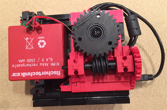

Das mit dem fischertechnik 3D-Drucker selbstgedruckte Zahnrad ftCameraZ30 im Einsatz mit der ftDigiCam (siehe ft:pedia 1/2016: https://www.ftcommunity.de/ftpedia_ausgaben/ftpedia-2016-1.pdf)
Stefan Falk (13.1.2018, 16:14:14)
Wird die Kamera durch das neue Z30 noch besser? Wo genau? Gruß, Stefan
Torsten (13.1.2018, 16:26:05)
In der vorherigen Variante, in der ein original Z30 mit einem Pappstreifen befestigt wurde, kam es manchmal zum Verrutschen des Zahnrads auf der Kamera, insbesondere bei grossen Fokusänderungen. Mit dem 3D-gedruckten Zahnrad ist mir das nicht mehr passiert, weil es besser sitzt. Ich habe auch Tests mit einem 3D-gedruckten Z20 gemacht, Fokusänderungen gehen damit zwar schneller, sind dadurch aber etwas ungenauer. Ich bevorzuge deshalb das Z30.
