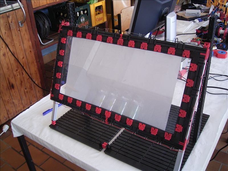

marmacs Projektionssystem
Konstruiert von marmac. Fotografiert von Stefan Falk.
Hochgeladen am 16.9.2007, 22:07 von Stefan Falk.  4 / 15
IR-LEDs strahlen in eine transparente Folie. Wenn man es mit den Fingern berührt, wird das reflektierte Licht von einer Kamera dahinter registriert. Dazu noch Flash-Scripts, die Bilder drehen, die per Projektor (ebenfalls dahinter) auf die Folie projiziert werden. Fertig ist die Microsoft-Konkurrenz ;-) Absolut abgefahren.
