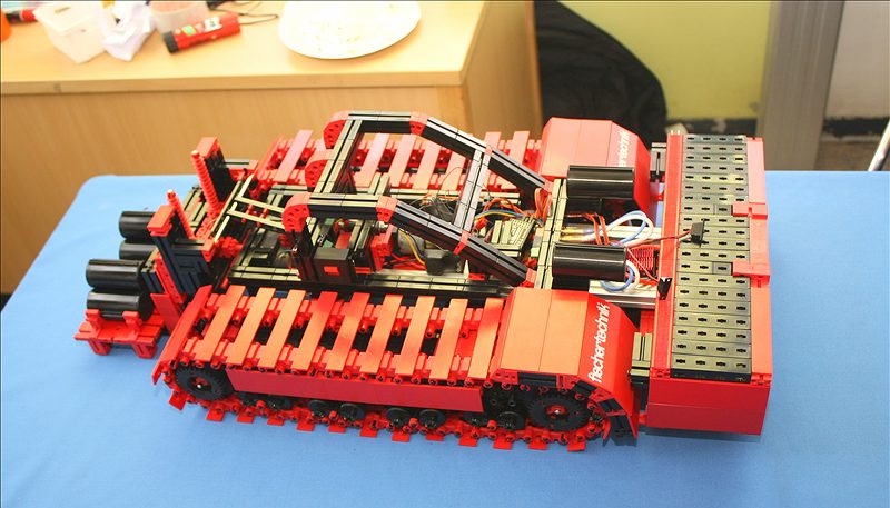

Nochmal der Dozer von Ludger!
Marius (6.12.2008, 09:10:26)
Wie wurde der Kippmechanismus gebaut?
ludger-ftc (6.12.2008, 11:11:12)
Hallo Marius,
links oberhalb des schwarz/roten Schalters siehst du zwei (4) schräg liegende Statik Streben. Ein Ende ist durch eine Metallstange am oberen Teil der Hebemechanik verbunden. Das andere Ende ist mit Strebenadaptern an einem Gewindebaustein befestigt. Dieser wiederum wird mit einer Gewindestange nach Vorn und Hinten bewegt. Der ganze Hebemechanismus ist am unteren Ende mit einem Gelenkwürfel auf den Trägerrahmen montiert. So funktioniert das Ganze. Viele Fotos habe ich nicht gemacht. Und das Modell ist schon wieder zerlegt……
