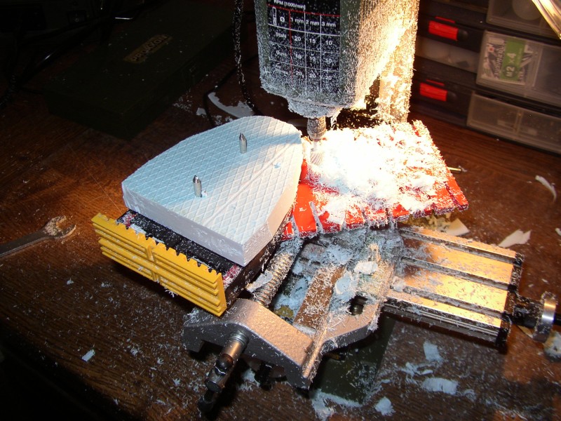

Die Platten lassen sich mit einem scharfen Messer prima schneiden. Den Rest erledigt die Fräse. Der Fräser hat den gleichen Durchmesser wie die ft-Klemmbuchse, die genau darunter montiert ist (im Bild etwas verdeckt vom Abfall). Mit der zweistöckigen Anordnung wird die Kontur der ft-Vorlage (unten, ft-Rumpf wird an der Klemmbuchse entlang gezogen) auf die Hartschaumplatte (oben, Fräser zieht durchs Material) kopiert.
