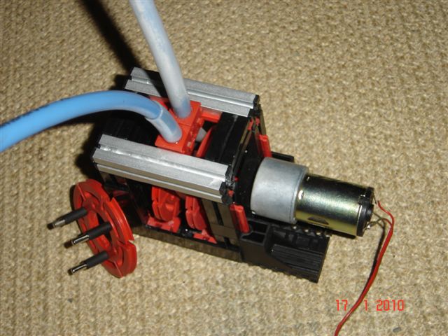

Schlauchpumpe
Hochgeladen am 17.1.2010, 18:10 von peterholland.  10 / 10
Schlauchpumpe -Kompakt
Inspiration:
  • Schlauchpumpe Clubheft 73-2
  • Schlauchpumpe ins Krankenhaus meiner Schwiegermutter
Grüss,
Peter Poederoyen NL

peterholland (6.7.2012, 14:36:25)
Gernot,
  • The 2 Wormnuts (35973) is fully widened to diameter 9 mm.
  • The Silicon-tube outside-diameter is about 10 mm, thickness : 1 mm (= not Fischertechnik)
  • Take care for preventing slipping
  • Using 30mm Steel-axle (4mm = Fischertechnik) with the black “Hulze”
  • I did not measure the Head
Grüss,
Peter Poederoyen NL
