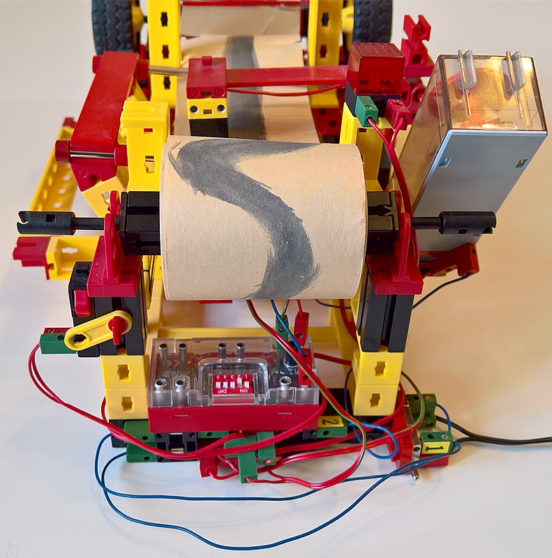

Rückseite
Hochgeladen am 15.10.2017, 13:19 von Stefan Falk.  3 / 17
Die Elektronik für die Lichtschranke war damals einfach ein l-e1-Elektronikstab oder ein h4-Gleichrichter nebst h4-Relaisbaustein. Mit mehr Silberlingen ergänzte ich das damals, sodass mehr Fehler gezählt wurden, je länger man die Fahrbahn verfehlte.
