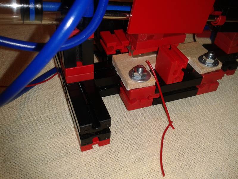

So, fertig, der Draht ist abgeschnitten.
Wichtig 1: nicht den Federzylinder verwenden, da auch für das Zurückfahren Kraft benötigt wird.
Wichtig 2: der Draht muß auf der Seite der Drahtrolle fixiert werden, sonst wird der Draht hineingezogen und nicht abgeschnitten.
Natürlich könne noch Verbesserungen vorgenommen werden. Eine Klinge mit gebogener Schneide könnte evt ein noch besseres Ergebnis liefern.
Und nochmals die Warnung:
Messer ist scharf, da kann man sich wehtun - AUA –> BLUT –> ROT –> ft versaut…
Stefan Falk (22.2.2015, 19:23:41)
Absolut super, fürs die Schneiden a) die Kraft durch die leichte Schräge und b) den Schneideeffekt (anstatt nur Durchdrücken) durch die Querbewegung auszunutzen. Mechanik at it’s best! Gruß, Stefan
