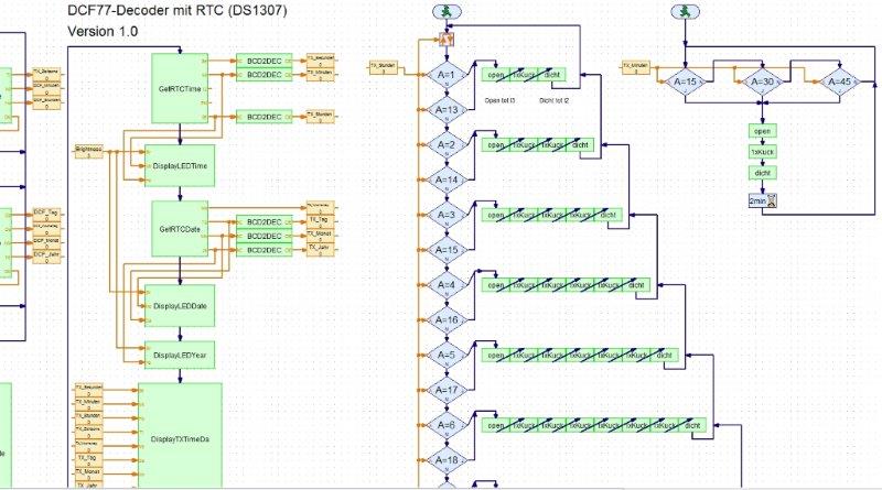

Stimmt es das es im neuen RTC_Treiber DS1307 v1.0.rpp die variabele TX-Minuten gibt statt CLK-Minuten im (alte) DCF77-Decoder v2.1 und TX-Stunden statt CLK-Stunden ?
Die Real Time Clock - RTC mit dem DS1307 funktioniert bei mir prima ! ……
In Kombination mit dem Kuckuck-antrieb gibt es aber Problemen die zusammen hangen mit die variabele TX-Stunden. Es gleicht als ob die variabele TX-Stunden nicht stabil ist…als ob es nur ein kleines Moment 0 ist und dann wieder die richtige Stunde….???????……und deswegen hort der Kuckuck nicht auf. Was habe ich falsch gemacht ?
Beim alten Programm DCF77-Decoder v2.1 funktioniert die Kuckuck Problemlos……..(es gab nur problemen beim niedrige Empfangt).
peterholland (25.11.2013, 21:10:46)
Es zeigte sich heraus das die variabele TX-Stunden auch nicht stabil ist im neuen RTC_Treiber DS1307 v1.0.rpp. (ohne Kuckuck-Antrieb) Am TX-Display und LED-Display gibt es keine Problemen. Das Programm gibt es bei downloads : http://www.ftcommunity.de/downloads.php?kategorie=RoboPro
Mit verwendung der variabele TX-Stunden für andere Anwendungen fangen die Problemen an.
Was wäre möglich im Programm um die TX-Stunden stabil zu machen ?
peterholland (29.11.2013, 17:01:23)
Um die variabele TX-Stunden stabil zu machen muss eigentlich die kurze 0 -werten aus gefiltert werden. ……….aber wie ist das möglich ?
