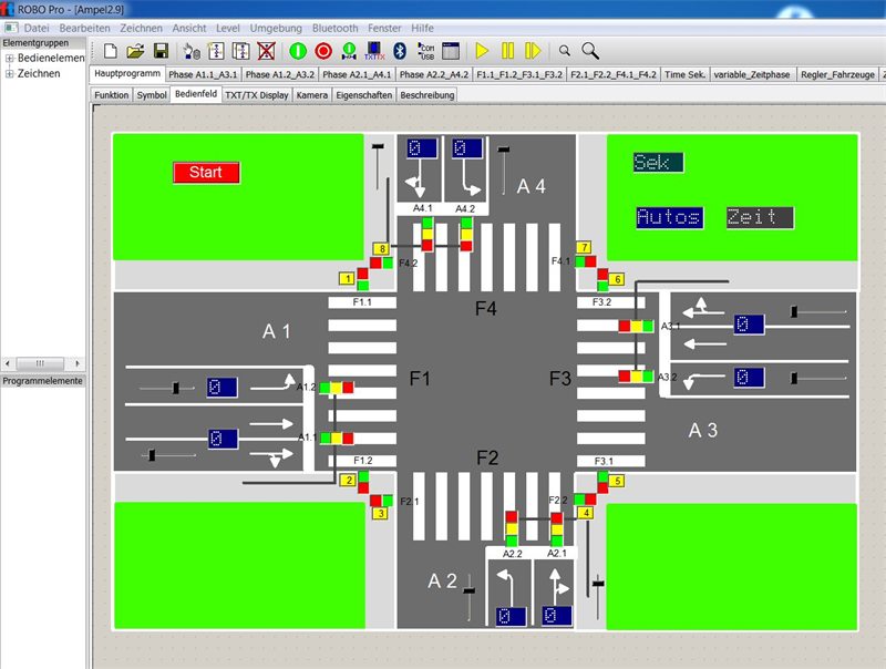

Ampelanlage Robopro
Konstruiert und fotografiert von Dirk Wölffel (DirkW).
Hochgeladen am 14.1.2015, 19:13 von DirkW.  4 / 23
Programm 2:
Die Zeiten der Ampelanlage werden dynamisch gesteuert durch die Anzahl der Autos in den Spuren. Es wird die Zeit für einen Ampelphasendurchlauf und die Anzahl der Fahrzeuge gemessen.
Die Ampelphasen werden parallel in Robopro und im Model angezeigt. Die Taster für die Fußgänger (gelb) können in Robopro und am Model betätigt werden.
robvanbaal (14.1.2015, 22:23:04)
Das ist ein schönes Monitor für die ganze Anlage. Wirklich gut gemacht.
DirkW (15.1.2015, 16:32:40)
Danke rob :-)
