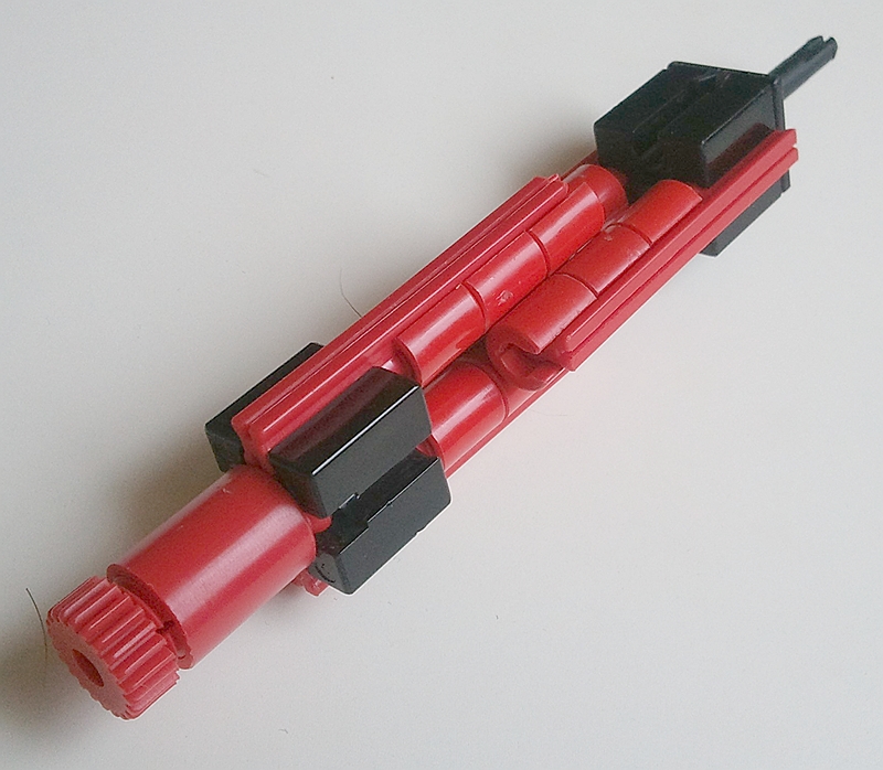

Noch ein Vorschlag
Hochgeladen am 21.4.2012, 14:16 von Stefan Falk.  12 / 14
So geht’s auch, mit Licht und Schatten: Plus: Langer Verschiebeweg, Achsen fluchten von alleine und können an den Enden also einfach mit Kardangelenken angebunden werden. Minus: Bei den Übergängen der Klemmbuchsen hakt es mitunter ein wenig. Abhilfe könnte sein, bei je einem Zweig pro BS15 anstatt 3 lange (die älteren) Klemmringe je 2 kurze (an den Enden) und 2 lange (mittig) zu verwenden.
