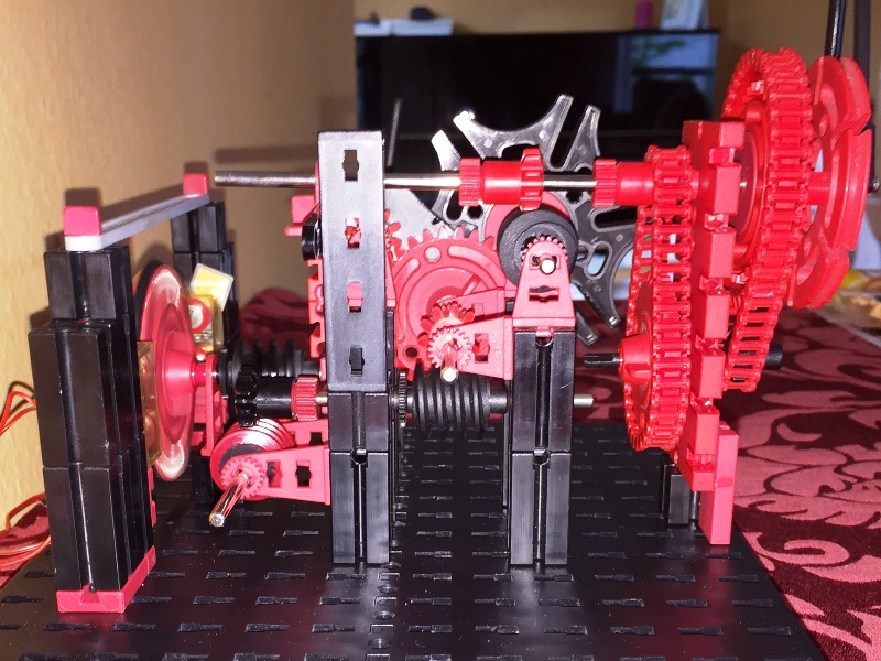

Ansicht von der Seite
Konstruiert und fotografiert von Dirk Uffmann.
Hochgeladen am 2.5.2017, 19:57 von uffi.  3 / 3
Schlagworte: Uhrwerk, Malteser, 50Hz, Synchron.
Vorlage war die Uhr mit Schrittschaltwerk für den Minutenzeiger von Dirk Fox. Das war die Gelegenheit, endlich die Malteser-Schrittschaltscheibe, die ich von Roland Enzenhofer bekommen habe, in einem passenden Modell zu verwenden.
Dazu gab es ein paar weitere Modifikationen: an anderer Synchronmotor mit 333 Umdrehungen / Minute und daraus folgend eine andere Übersetzung.
Sie läuft seit über 50 Stunden sehr leise und stabil.
