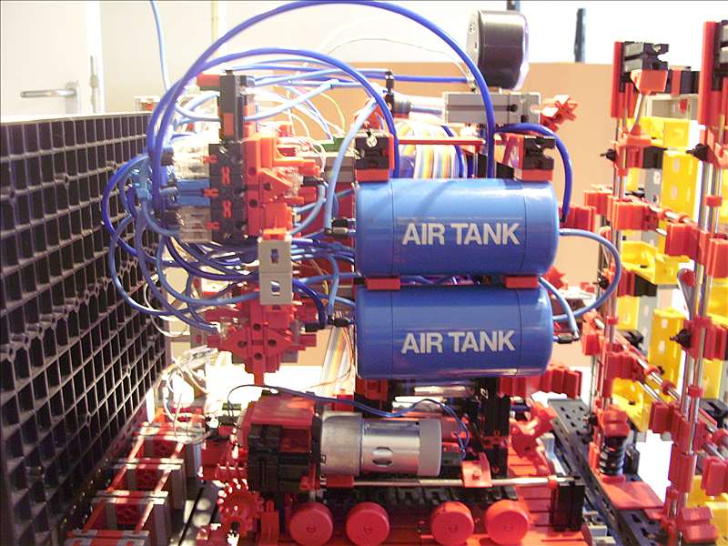

Der Wagen von links
Hochgeladen am 16.9.2008, 21:35 von Stefan Falk.  11 / 34
Man sieht den Pneumatikverhau links, aber auch den PowerMotor zum Verschieben des Geräteträgers nach vorne bzw. hinten. Der treibt einen “Getriebehalter mit Schnecke” an, welches auf ein Z15 geht, auf dessen Achse eine ft-Kurbel (die aktuelle Version, in schwarz) sitzt. Die bildet ein Exzenter, mit dem der Geräteträger geschoben wird. Zwei Endanschlagstaster vervollständigen das.
