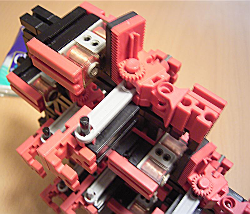

Detailaufnahme eines Verschiebers
Hochgeladen am 8.1.2007, 17:16 von Stefan Falk.  8 / 8
Durch Einschalten des Elektromagneten mit der jeweils richtigen Polung wird der Dauermagnet zum einen oder eben anderen Pol des E-Magneten verschoben. Das wiederum schiebt über die Strebe den BS30 mit dem Lagerbock, welcher in den Klemmring eines Segments eingreift. Nach der Aktion kann der Magnet wieder ausgeschaltet werden.
