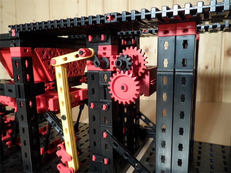

Antrieb-Getriebe
Konstruiert und fotografiert von Stefan Reinmüller.
Hochgeladen am 30.12.2014, 07:14 von Stefan Rm.  10 / 11
H.A.R.R.Y. (2.2.2015, 15:05:49)
Nur damit ich es richtig verstehe: Die Motorwelle dreht das untere Z20, das treibt das obenliegende Z10 an. Auf dessen Welle sitzt nach hinten wieder ein Rast-Z20 und von da geht es nach links. Der Achsabstand deutet auf ein verdeckt liegendes Z10. Insgesamt wird die Motordrehzahl um den Faktor 4 erhöht. Richtig?
Stefan Rm (4.2.2015, 20:39:38)
Stimmt genau, im nicht sichtbaren Beich ist ein Z10 versteckt und die Motordrehzahl wird somit vervierfacht.
Schöne Grüße, Stefan
