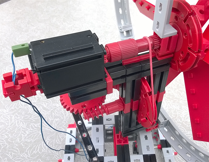

Der Antrieb besteht aus einem M-Motor aus den 1990er Jahren. Der läuft schön gleichmäßig (hat wohl mehr Spulen drin als der Ur-ft-Motor), kann auch sehr langsam sehr flüssig drehen und passt wunderbar ins ft-Raster.
Die Verbindung zur Ventilator-Metallachse besteht aus einer 31717 Schneckenspannzange und einer 31711 Schnecken-Kontermutter. Die müssen sauber fluchtend angebracht werden (eine frühere Modellversion hatte anstatt des BS15 direkt vor der Bauplatte 5x15x30 einen Gelenkstein, um das nicht-Fluchten auszugleichen, aber so ist’s noch leiser).

Sehr schön!
Und jetzt sehe ich auch, wozu die Schneckenspannzange nebst Kontermutter gut ist. Bei mir liegen zwei davon seit ewig unbenutzt im Magazin.
Gruß, Harald
