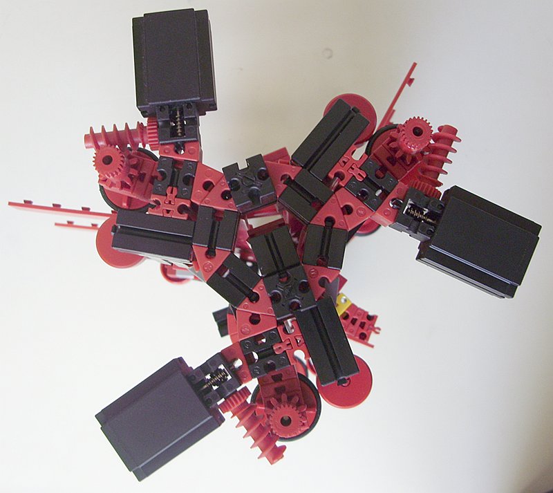

Symmetrie
Hochgeladen am 29.9.2010, 20:02 von Stefan Falk.  2 / 12
Hier ein Blick von der Seite auf die Duplexeinheit. Die drei identischen Einheiten sind um das zentrale Element herum angeordnet: Ein durchgehender dreieckiger Balken, der das Papier in die jeweils benötigte Richtung umlenkt. Die Motoren laufen immer paarweise und werden jeweils umgepolt - je nach Lage des Papiers und gewünschter Bewegungsrichtung.
