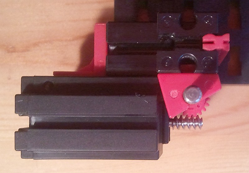

Von der Seite
Hochgeladen am 17.9.2011, 16:48 von Stefan Falk.  3 / 4
Das passt alles wie dafür gemacht. Verwendet wurden die aktuellen Winkelsteine 30° (es gibt eine eine Spur kleinere Fassung aus den Ur-ft-Zeiten; findet man auch hier im Bilderpool).
lemkajen (3.2.2014, 20:01:32)
und die “alten” passen dann also nicht?
Stefan Falk (3.2.2014, 20:28:58)
Die älteren sind eine Spur kleiner, da greift die Schnecke dann nicht sauber in das kleine Zahnrädchen. Evtl. reibt letzteres dann sogar am Baustein - das habe ich aber nicht probiert.
Zum Unterschied zwischen beiden Varianten siehe “Perlentauchen (1)” in der ft:pedia 3/2012.
Gruß, Stefan
