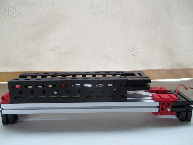

2 traps cilinder
Konstruiert und fotografiert von Chef8.
Hochgeladen am 15.10.2016, 17:17 von chef8.  8 / 14
Helemaal in
Harald (16.10.2016, 11:02:38)
Hochinteressant!!
Aber rück doch mal bitte die Einzelheiten heraus:
  • wo kommt das her? selbst gemacht?
  • was ist da für ein Motor drin?
  • wo treibt er welche Teile an?
  • wie kommt das Innengewinde in den Gewindestab?
  • wie kommt das Innengewinde in den Vierkant?
Gruß, Harald
peterholland (16.10.2016, 17:52:45)
Hallo Ruurd,
Dit ziet er zeer interessant uit !
Ik zat eerst te denken aan schroefdraadbuis M10x1 die ook voor lampenfittingen gebruikt wordt ? ….het schroefdraad ziet er echter grover uit ????….
Gruss,
Peter Poederoyen NL
peterholland (17.10.2016, 15:18:55)
Aluprofiel 15x15mm +
Transmissiemotor 10 x 12 x26mm http://www.vanallesenmeer.nl/100:1-Micro-Metal-Gearmotor-HP-Pololu-2214 of http://www.vanallesenmeer.nl/Micro-Metal-Gearmotor-100-RPM-DC-6V- +
Koperen Waterleidingbuis 10x12mm +
Schroefdraadbuis M10x1 (die ook voor lampenfittingen gebruikt wordt) +
Helicoiil M6 + draadeind M6 functioneren volgens mij goed !?……….
Gruss,
Peter Poederoyen NL
peterholland (17.10.2016, 21:35:02)
Elegante oplossing ! …….anders dan gedacht; het is zeer door jou zeer goed doordacht….
