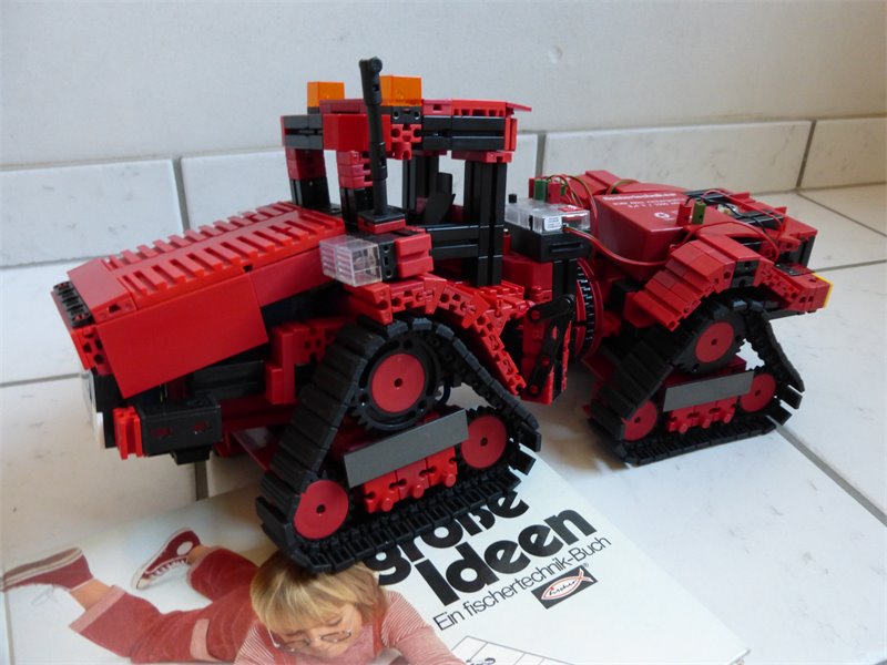

Geländebeispiel 1
Konstruiert und fotografiert von David Holtz (davidrpf).
Hochgeladen am 12.9.2014, 11:45 von david-ftc.  4 / 14
Dank dem Drehgelenk, das den Hinterwagen mit dem Vorderwagen verbindet, können größe Unebenheiten im Boden ausgeglichen werden (hier Extrembeispiel mit Bücherstapel)
Marten70 (13.9.2014, 19:05:23)
Können die Tracks links und rechts unabhängig von einander schwenken? Ich glaube ich sah eine art Strebe dazwischen.
Die Benutzung von zwei Motoren ist sehr klug: mann braucht keine Ubertragung zwischen vorder und Hinterteil. Also keine Kardane, keine Längeausgleich…. Scharf!
MfrGr Marten
david-ftc (14.9.2014, 10:56:24)
Hallo Marten,
ursprünglich hatte ich geplant, dass die Track sich links und rechts unabhängig schwenken lassen, das ist auch beim Original so. In der Praxis stellt dies aber Probleme da: Sind die Tracks einzeln aufgehängt, wird das Modell instabil. Nach mehrern “Geländetests” hat sich bei dem Modell herausgestellt, dass diese Funktion nicht unbedingt erforderlich ist, daher habe ich sie mit einer Strebe verbunden.
Gruß, David
PS: Sobald ich das Modell wieder zerlege, (was ja eigentlich schade ist), mache ich noch ein paar Fotos vom Innenleben, auf denen man dan den Antrieb besser erkennen kann.
