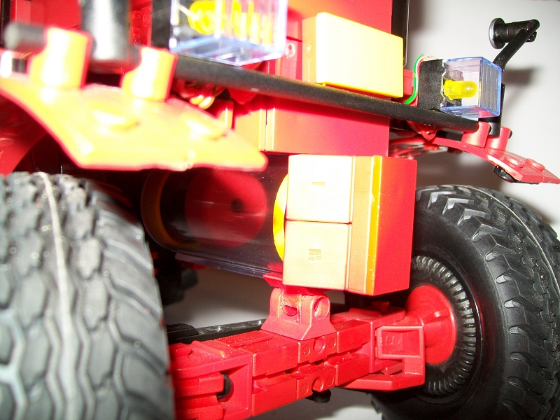

Der Glühkopf
Konstruiert und fotografiert von Claus Ludwig (Claus).
Hochgeladen am 7.1.2012, 19:42 von Claus.  9 / 14
Harald (7.1.2012, 20:09:37)
Boah … Ich glaub, da tut sich gerade etwas in Richtung Allrad mit großen Reifen auf!
peterholland (7.1.2012, 23:41:34)
Bewegt sich der Kolbe mit eine stahl-Kurbelwelle 31080 ?
Claus (8.1.2012, 18:53:05)
Hallo Peter, nein, über Kunststoffkurbel 38447, die ich auch bei den Türgriffen verwendet habe. Der Antrieb erfolgt über einen Mini-Motor, der die Riemenscheibe, den Kettenantrieb für den Ventilator und den Kolben antreibt. Der Antrieb des Kolben erfolgt über zahlreiche Zahnräder Z10,20 und 15 sowie zwei Kolbenstangen und Kardangelenk. Alles auch etwas “bearbeitet” damit es rund läuft, da die Kubel nicht mittig sitzt.
