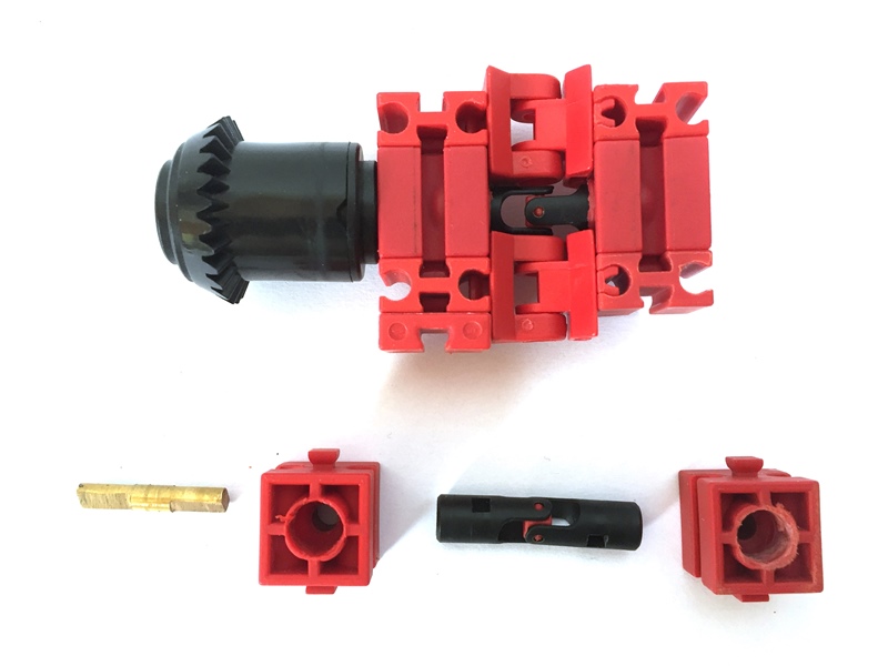

Lenkung: Aufbau
Konstruiert und fotografiert von David Holtz (davidrpf).
Hochgeladen am 4.8.2016, 14:29 von david-ftc.  22 / 22
oben: zusammengesetzer linker Teil der Lenkung unten: Kernbestandteile des rechten Teil der Lenkung:
  • Messingstange (23mm) im Raststangenformat (lässt sich sowohl in das Differentialgetriebe als auch in die Kardanklaue stecken)
  • um 7.5mm auf 8mm aufgebohrter Baustein 15 sodass sich die Kardanklaue um jeweils 7.5 mm hineinschieben lässt. Dadurch wird die Lenkung insgesamt um 30 mm schmaler.
