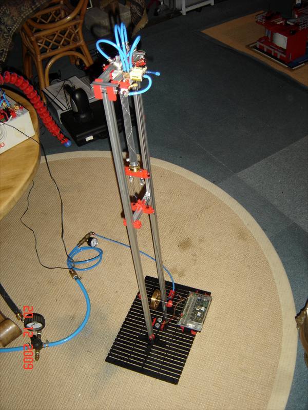

Festo -Bionic hat einige Jahren her eine pneumatischer Yo-Yo entwickelt. Ein pneumatischer Muskel is schnell und hat viel Kraft.
Der Trick einer pneumatischer Muskel ist eine genaue Abstand-, Druck- und Zeit- Regulierung.
Ich habe versucht mit Fischertechnik ein pneumatischer Yo-Yo zu machen, und es funktioniert !……endlich… Mit der FT-US-Abstandsensor und der Robo-Interface bleibt das Schwungrad / Maxwell-Rad yo-yo-en.

peterholland (9.1.2010, 15:33:16)
Link zum stabiler Funktionieren mit schwerere Maxwell-Rad :
http://www.youtube.com/watch?v=3w9-xQq0GwI
