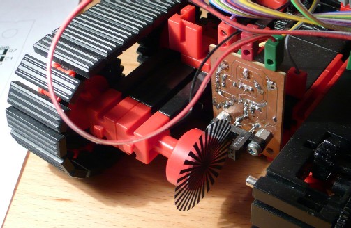

Anwendung Gabellichtschranke
Konstruiert und fotografiert von Dirk Uffmann.
Hochgeladen am 13.2.2008, 18:49 von uffi.  3 / 10
Schlagworte: Gabellichtschranke, Segmentscheibe, Kettenfahrzeug, Regelung, Motoren, Kettenantrieb, Gleichlauf
Einsatz der Gabellichtschranke mit Segmentscheibe in einem Kettenfahrzeug zur Regelung der beiden Motoren für den Kettenantrieb (Gleichlauf)

schnaggels (15.2.2008, 22:14:45)
Woher bekommt man denn so eine Scheibe? Selber drucken mit ‘nem Laser oder Tinte? Oder geht da IR durch?
uffi (16.2.2008, 22:59:02)
@niekerk: your solution is really compact - congratulations. Is your segment wheel a fischertechnik standard part?
@schnaggels: ja, es ist ein Ausdruck mit einem Laserjet auf Transparent-Folie. Das entsprechende *.gif Bild kannst Du Dir im o.g Link downloaden.
niekerk (16.2.2008, 23:48:20)
Yes. 32367 Walzenrad nml
