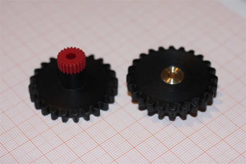

Z 24
Konstruiert und fotografiert von charly.
Hochgeladen am 22.2.2015, 21:47 von charly.  3 / 6
Das Z 24 ergibt kombiniert mit Schnecke und Encodermotor einen Antrieb für genaue Winkelpositionierung. Die 75 Impulse ergeben mit 24 multipliziert 1800 Impulse für eine Umdrehung/360 Grad. So ergeben 5 Impulse eine Verstellung von einem Grad.
allsystemgmbh (23.2.2015, 20:52:16)
Das Z 25 wäre ein Schritt in die ungerade Übersetzungswelt ;-)
Gefräst aus Original FT Nockenscheibe schwarz und grau mit Modulfräser…
http://ftcommunity.de/details.php?image_id=40284
charly (24.2.2015, 19:04:32)
Hallo Roland, das ist eine super Idee, spart nerviges kleben. Werd ich demnächst für Z24 und Z25 ausprobieren. Möglicherweise werden da dann zu Ostern bei Stefan Roth die Eier knapp….. ;)
